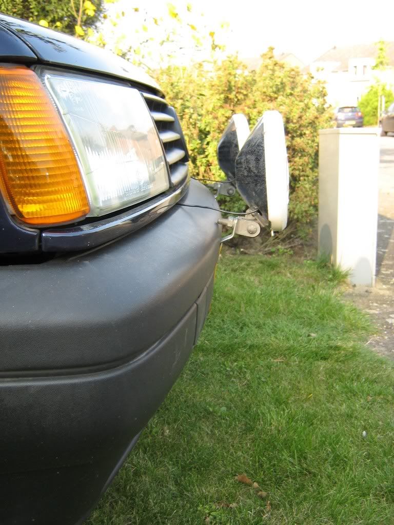

    Vandaag de lampen opgeduikeld die van 1978 tot 1983 op de Peugeot 104 van mijn ouders zaten.
    Maar nu de vraag: mogen die lampen zo ver naar voren uitsteken?
    Denk het niet, het steekt nl. buiten de carrosserie...

          Volgens mij zul je nergens vinden dat dit niet mag. Dus mag het.
            Ha, die Baur;
            Voor zover ik weet mogen alleen niet-functionele onderdelen niet uitsteken. Spiegels, lampen en dergelijke zouden dus een uitzondering moeten vormen.
              Niet voor het voorvlak van de bumper.
              Dus wel op de bumper, vlak voor de grille....
                http://eur-lex.europa.eu/LexUriServ/...2L0114:NL:HTML
                Beetje hoger zou dus er iig voor zorgen dat ik geen discussie krijg wel/niet voor bumper, toch?
                Misschien maar even eigen beugeltjes erbij maken die wat hoger (en verder terug richting grille) gaan.
                  Dit is natuurlijk kansloos,en het trilt als de ziekte..............................

                      Nou idd. Het ziet er niet uit en is beroerd gemonteerd.
                      Tevens mag je die dingen toch nooit aandoen.

                        De welstandcommissie heeft er waarschijnlijk wel wat over te zeggen!
                        Scherpe (r<2.5mm) delen moet je afdekken, dus ook die naar achteren steken.

                          Volgens mij mag het in combinatie met groot licht wel Harry.
                          Maar dit ziet er niet uit en Knutsel heeft een punt: Ze zullen trillen als een parkinsonpatiënt

                              Nee. Voertuigregelement:
                              Artikel 3.2.46
                              1. Personenauto's die in gebruik worden genomen na 31 december 1994, mogen zijn voorzien van:
                              a. mistlichten aan de voorzijde van het voertuig, die voldoen aan het bepaalde in de richtlijnen 76/756/EEG (PbEG 27 september 1976, L 262) 76/762/EEG (PbEG 27 september 1976, L 262);
                              b. parkeerlichten die voldoen aan het bepaalde in de richtlijnen 76/756/EEG (PbEG 27 september 1976, L 262) 77/540/EEG (PbEG 29 augustus 1977, L 220), indien het voertuig niet langer is dan 6,00 m en niet breder dan 2,00 m;
                              c. zijmarkeringslichten die voldoen aan het bepaalde in richtlijn 76/756/EEG (PbEG 27 september 1976, L 262), indien het voertuig niet langer is dan 6,00 m;
                              d. ambergele retroreflectoren aan de zijkanten van het voertuig, die voldoen aan het bepaalde in de richtlijnen 76/756/EEG (PbEG 27 september 1976, L 262) 76/757/EEG (PbEG 27 september 1976, L 262), indien het voertuig niet langer is dan 6,00 m;
                              e. witte retroreflectoren aan de voorzijde van het voertuig, die voldoen aan het bepaalde in de richtlijnen 76/756/EEG (PbEG 27 september 1976, L 262) 76/757/EEG (PbEG 27 september 1976, L 262);
                              f. markeringslichten die voldoen aan het bepaalde in de richtlijnen 76/756/EEG (PbEG 27 september 1976, L 262) 76/758/EEG (PbEG 27 september 1976, L 262), indien het voertuig breder is dan 1,80 m, doch niet breder dan 2,10 m;
                              g. een derde remlicht dat voldoet aan het bepaalde in richtlijn 76/756/EEG (PbEG 27 september 1976, L 262), indien het voertuig in gebruik is genomen voor 1 oktober 2000;
                              h. dagrijlichten die voldoen aan het bepaalde in richtlijn 76/756/EEG (PbEG 27 september 1976, L 262).
                              RVV
                              Artikel 34.
                              1. Bij mist, sneeuwval of regen, die het zicht ernstig belemmert, mogen bestuurders van een motorvoertuig en van een gehandicaptenvoertuig mistlicht aan de voorzijde voeren. In dat geval hoeven die bestuurders geen dimlicht te voeren.
                              2. Bij mist of sneeuwval, die het zicht beperkt tot een afstand van minder dan 50 meter mag mistachterlicht worden gevoerd.

                                @Harry: waarom zou het niet goed gemonteerd zijn? Ze zitten aan het frontpaneel, wat achter de bumper zit, immers gebout.
                                Of iemand anders het mooi vind of niet, maakt mij niet uit. Vraag was of het nu mag in deze vorm of niet.

                                  Bedenkt wel dat er een verschil is tussen schijnwerpers/verstralers en mistlampen/breedstralers. Verstralers mogen wel degelijk bij wijze van groot licht worden gevoerd. Ander artikel misschien?
                                      Er is verplichte verlichting en toegestane verlichting. Waar vallen deze onder?

                                        Lijkt me zo voor de bumper hangend niet echt ideaal. Ford leverde vroeger veel van zulk soort lampjes op de XR-modellen. Mijn XR2 had ook zulk soort lampjes, maar die stonden wel boven de bumper, staken dus niet naar voren uit. Ik vind het zelf ook geen porem en heb ze er meteen afgehaald, maar ze geven wel een enorme bak met licht. En trillen doen ze bij die Fordjes trouwens ook niet. Kwestie van goede beugels gebruiken, lijkt me.

                                          En ze blijven, ondanks dat niemand het mooi vind, er lekker op. I'M A REBEL BABY ;)

                                              Mag ik behalve de verplichte lampen nog andere verlichting voeren?
                                              Nee, dat is niet toegestaan. Het gebruik van breed- en verstralers is verboden volgens artikel 41 van het Reglement Verkeersregels en Verkeerstekens 1990. (feitcodes R 456a en R456b).
                                              Ook het gebruik van sierverlichting zoals neon, kleine blauwe lampjes etc. is verboden.
                                              Wanneer mag ik mistlampen voeren?
                                              Mistlampen aan de voorkant van de auto mogen alleen branden als het zicht ernstig wordt belemmerd door bij mist, sneeuwval of regen. Het mistachterlicht mag alleen gevoerd worden bij mist of sneeuwval waardoor het zicht minder is dan 50 meter. Bij zware regen mag het mistachterlicht dus niet gebruikt worden!
                                              Dat is bepaald in artikel 34 van het Reglement Verkeersregels en Verkeerstekens 1990. (feitcode R434 of R436).
                                              Toelichting RVV artikel 34
                                              Het eerste lid komt in de plaats van artikel 63, eerste lid, van het RVV 1966. Overeenkomstig het Verdrag van Wenen inzake het wegverkeer mag niet alleen bij mist en sneeuwval die het zicht ernstig belemmert mistlicht aan de voorzijde worden gevoerd ‑ deze omstandigheden werden in artikel 63, eerste lid, van het RVV 1966 uitsluitend genoemd ‑ maar ook onder deze omstandigheden bij regen.
                                              In verband met de omstandigheid dat mistlicht aan de voorzijde slechts mag worden gevoerd als het zicht ernstig wordt belemmerd, is het niet langer nodig te vermelden dat het hier om dichte mist en sneeuwval (en nu ook hevige regen) moet gaan. Om dezelfde reden worden deze bijvoeglijke naam*woorden nu evenmin gebezigd in het tweede lid van artikel 34, zulks in tegenstelling tot artikel 64a van het RVV 1966. Overigens wordt in afwijking van artikel 64a van het RVV 1966 het gebruik van het mistachterlicht beperkt tot mist en sneeuwval die het zicht beperkt tot een afstand van minder dan 50 meter; in andere omstandigheden, in het bijzonder van atmosferische aard, die het zicht beperken tot minder dan 50 meter, zoals bij hevige regen, is het gebruik derhalve niet langer toegestaan. Gebleken is dat onder deze omstandigheden en met name bij regenval het gebruik van het mistachterlicht verblindend werkt. Vandaar dat het gebruik van het mistach*terlicht onder deze omstandigheden thans is verboden.
                                              Nvt 16 november 1994
                                              Voertuigen die voldoen aan de Europese richtlijnen met betrekking tot de voertuigeisen, dienen in Nederland te worden toegelaten. Op grond van richtlijn nr. 91/663/EEG van de Raad van de Europese Gemeenschappen van 10 december 1991 houdende aanpassing aan de vooruitgang van de techniek van Richtlijn 76/756/EEG inzake de installatie van verlichtings- en lichtsignaalinrichtingen (PbEG L 366/17), is het technisch toegestaan om mistverlichting aan de voorzijde van het motorvoertuig in combinatie met dimlicht en groot licht geschakeld te hebben.
                                              Ook zijn schakelingen waarbij de mistachterlichten alleen branden in combinatie met mistlichten aan de voorzijde en dimlicht, technisch toegestaan. Er zijn motorvoertuigen in het verkeer, waarin dergelijke schakelingen al worden toegepast. Gevolg van deze technische mogelijkheden is, dat de regel van artikel 34 waarin werd bepaald dat bij het voeren van mistlicht aan de voorzijde groot licht of dimlicht niet mag worden gevoerd, een beperking van het gebruik van de mistverlichting gaf, die gezien de Europese regelgeving niet in stand kon blijven. Derhalve is deze bepaling geschrapt.

                                                Vreemd dat breedstralers en mistlampen als verschillende items worden gezien. Ook vreemd dat verstralers als aanvulling op het grootlicht niet (meer) zouden mogen. Ik vraag me af hoe dat dan moet bij auto's waarbij die dingen af-fabriek zijn gemonteerd, zoals op mevrouwv's Petit Bleu.
