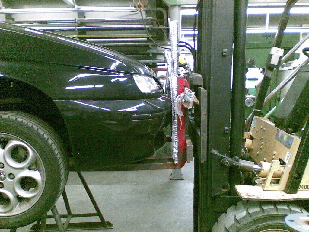

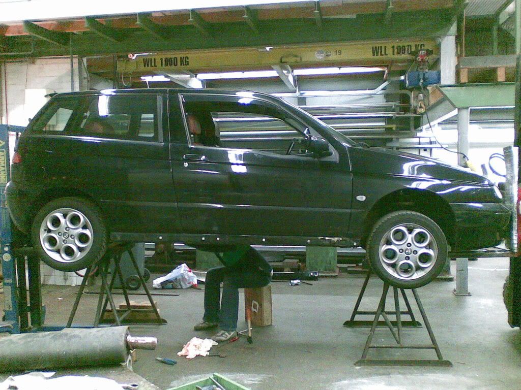

                                            Vanmiddag bleek dat ook de einddemper niet helemaal dicht meer was en dus had verbinden zonder te lassen geen zin. Gelukkig heeft een vriendje de beschikking over de werkplaats van z'n werk en dus werd het raspaardje met behulp van een heftruck de lucht in gehesen....:)
