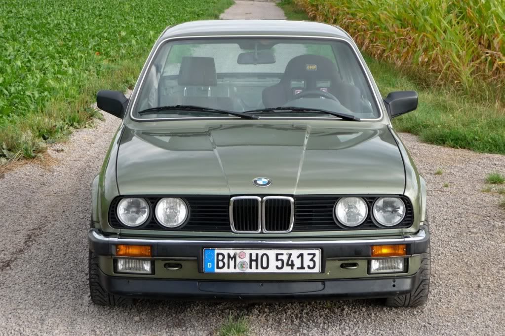

                            En zo zou "de mijne" dan wel mogen worden... Een voormalige 320 in authentieke opa kleurstelling, chroombumpertjes met onder de kap een 4,0 V8 uit een 540! De velgen verklappen wel het één en ander, maar ja, je wilt wel kunnen remmen. Hij is nog niet helemaal af. Er komt nog een ander spatschermpje op, zodat het voorbumpertje er weer netjes op kan, er komt nog een tweede kuip in en hij krijgt nog een rolkooi. Super gaaf!
                            Hubraum statt Spoiler
                              Dat is wat je noemt een sleeper.....
                                Jezus wat een monster...

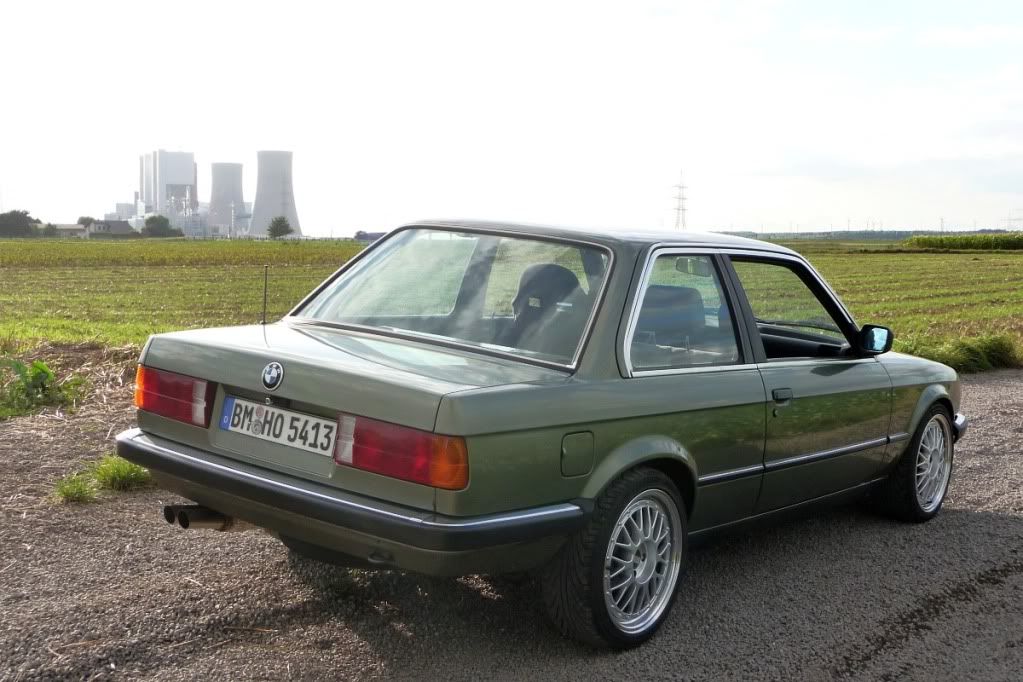

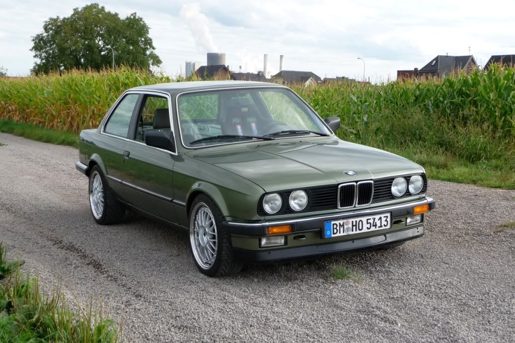

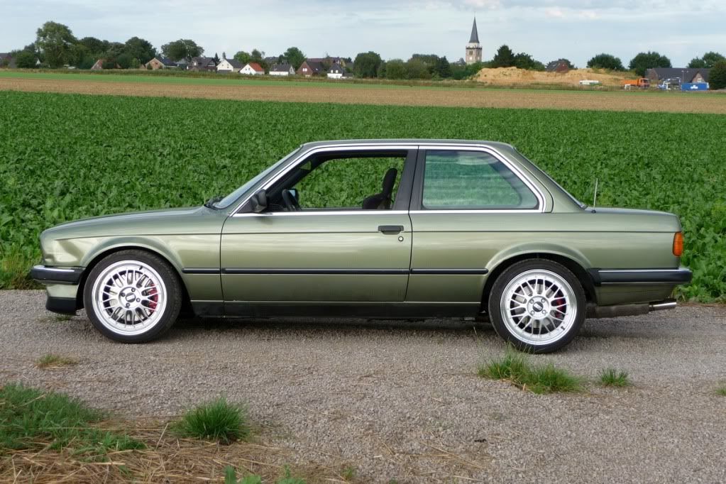

                                          Joh, laat je niet afleiden en fap lekker mee. Dit kleurtje groen drift wel lekker toch? :-)
                                            Ha, die FaF;
                                            Wàt een gaaf apparaat. Een ietsjemeer stealth wieltype hooguit, maar aan de andere kant; E30's zie je wel met gekkere hoepels rondrijden. Ik vraag me af of dit ding het zo trouwens niet warm gaat krijgen, want al bij de 325i was die sleuf in de spoiler open voor extra toevoer van koellucht. Hoe dan ook; het is verbazingwekkend hoe mooi zo'n blok in die auto past; wie niet beter weet zou denken dat het zo geleverd is.
                                            Ik zie trouwens aan het kenteken dat het bij SS40-45 in zijn oude buurtje moet zijn.
                                              Uit ervaring weet ik dat dit kleurtje het prima doet :-)

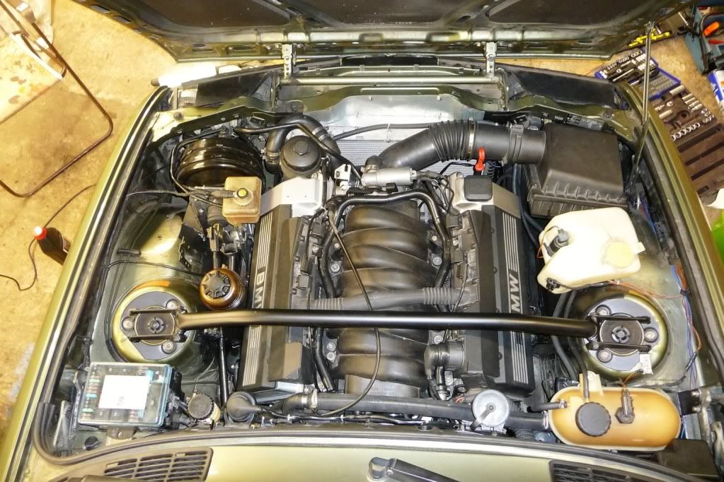

                                                                Tino heeft z'n V8 ombouw af. Zijn 325i cabrio diende als basis; hij koos voor de 3,0 V8 omdat je dan aan een donor e34 530i handbak genoeg hebt. Je kunt dan bak, blok en kabelboom uit één auto halen. Wel zo praktisch.
                                                                De Alpina kap over de luchtinlaat is een tijdelijke: hij had even niks anders liggen. Verder is het weer typisch Tino. Fraaie details, zoals bijvoorbeeld de handgemaakte spruitstukken, gekoppeld aan e36 m3 kats, een e46 330i voordemper en een Alpina B6 (e30) einddemper. Maar ook de remmerij is gaaf: hij heeft gekozen voor Boxster remmerij voor (300 mm) en achter (294 mm).
                                                                Als ik dan zijn eerste rijverslagje lees, gaat het wel kriebelen:
