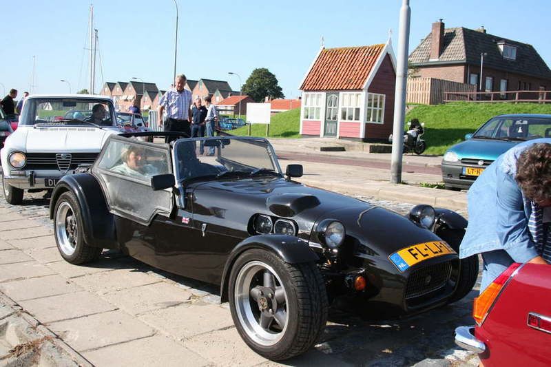

                      De mensen die de 1e TT hebben meegedaan kennen de rijder/tuner ook. Gert-Jan was met de Westfield, deze
                            Pinkt traantje weg bij het zien van Esther in onze Juul...
                            Op die dag gewoon 450km gereden in die auto en geen enkel probleem!!
