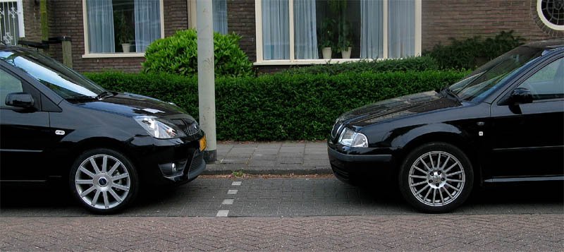

    Hoe rijdt-ie in vergelijking met de Octavia? Hij gaat minder hard, dat zeker. Ook in lange snelle bochten legt hij het af. Maar voor de rest is het een feestbeest. Stuurt scherper, schakelt korter, met korte bakverhoudingen. De pedalen staan ideaal voor heel-and-toe. En door de modificaties is de lol twee keer zo groot geworden: een mooie sound, zeker ook bij tussengas, een gasrespons alsof er nog een gaskabel in hangt, een verdwenen resonantie bij 120 km/u (standaard nadrukkelijk aanwezig) een nog strakker bochtgedrag.

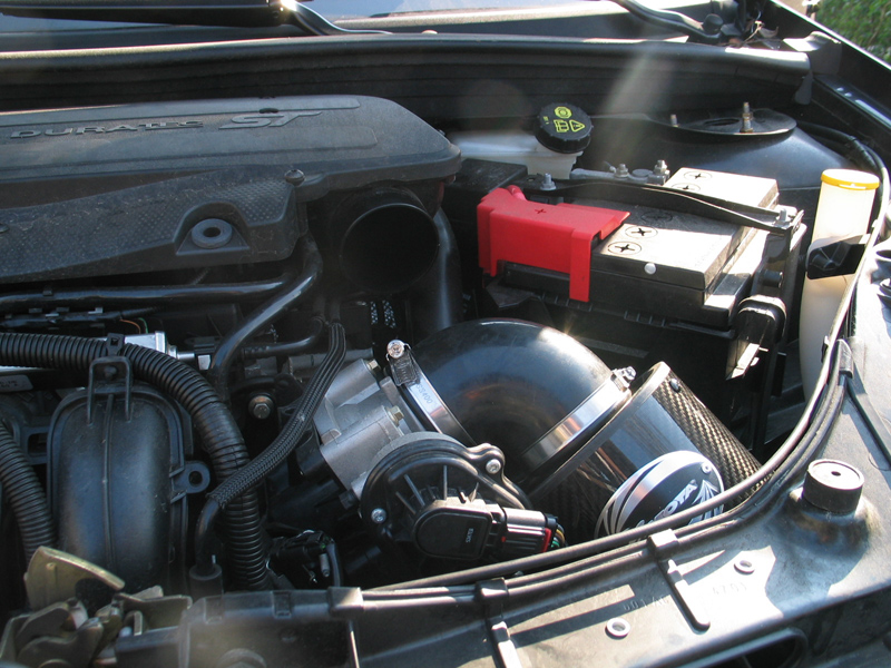

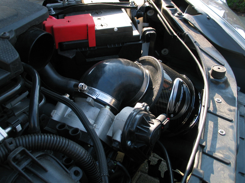

    Daarna volgde een airbox van Simota in plaats van de plastic rommel die het standaard-inlaattraject moest voorstellen. Daarin moest de lucht een weg afleggen helemaal achter en boven de motor langs, waardoor je bij een warme motor al gauw 10 tot 20 pk verloor. Dankzij de airbox ademde de auto niet alleen beter in, ook met een warme motor, ook verdween de hierboven genoemde brom. Hier een paar foto's:
    O ja, waarom heb ik toch nog een deel van de plastic meuk laten zitten? Onder de afdekplaat zit het standaardluchtfilter dat nog steeds dient als carterontluchtingsfilter. Bovendien voorkomt die plaat dat er water in de bougies lekt. Een veelvoorkomende Fiesta-kwaal zijn namelijk lekkende ruitenwissersproeierafdichtingen... Maar straks meer over veelvoorkomende kwalen.

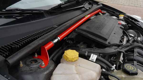

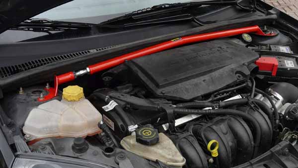

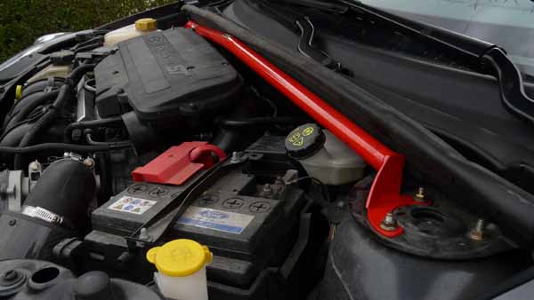

    Als laatste kwam er een veerpootbrug van OMP bij, for obvious reasons. Hier weer wat kiekjes:

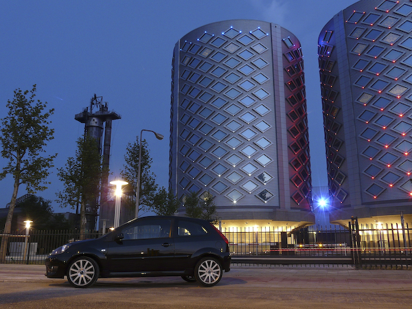

    En 's avonds kan hij best fotogeniek zijn:
