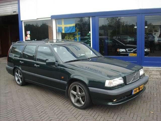

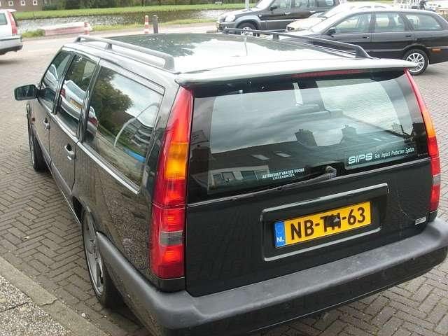

    Voorlopig zal ik hier mijn avonturen met de T-5R bij gaan houden.
    Dit is hem dus Een DOP (dark olive pearl) 850 T-5R uit 1995 met V70R velgen en 264.495 kilometers op de teller.
    Een vlotte, lekker luxe wagen, zeker voor zijn tijd.
    - Leer/alcantara stoelen, verwarmd en electrisch verstelbaar.
    - Electrisch glazen schuif/kanteldak
    - Volautomatische airco, temperatuur links en rechts gescheiden instelbaar.
    - Electrische ramen voor en achter
    - Electrisch verstelbare en verwarmde zijspiegels.
    - Geïntegreerd kinderstoeltje in de midden armsteun achter.
    - Cruise control.
    - Koplampwisser/sproeier

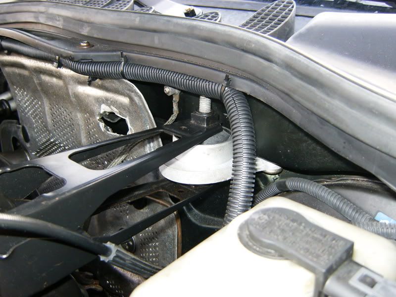

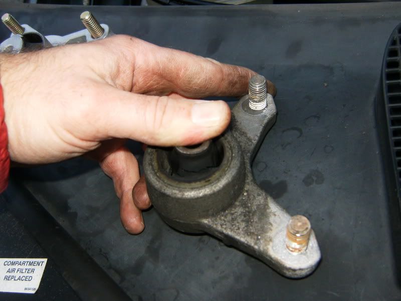

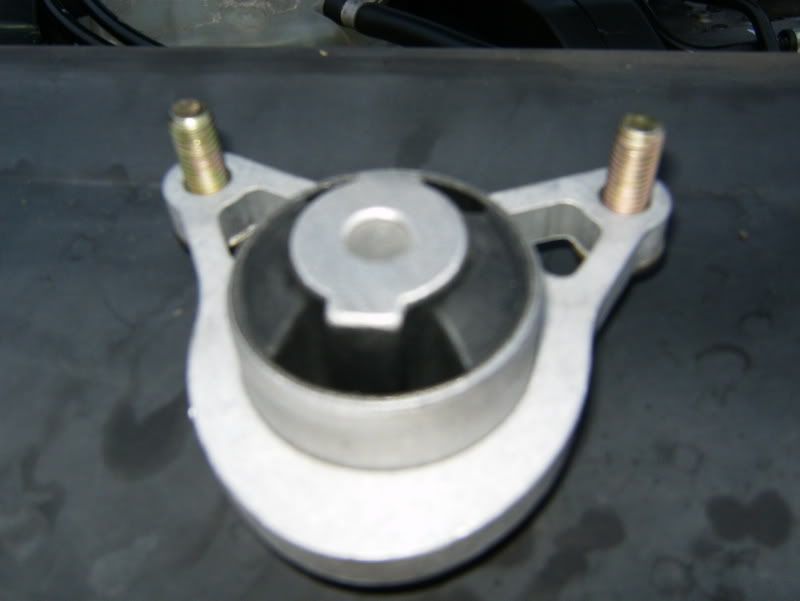

    - nieuwe motorsteun en oliekeerring distributiezijde, motorsteun voorzijde onder, bovenste motorsteun, koplampsproeiers weer werkend (terugslagklepje vervangen), hydraulische spanner distributieriem
    Foto’s bovenste motorsteun, schutbordzijde.
    Kapot:
    Nieuw:
    Gemonteerd:
    En dat rijdt me toch lekker!!

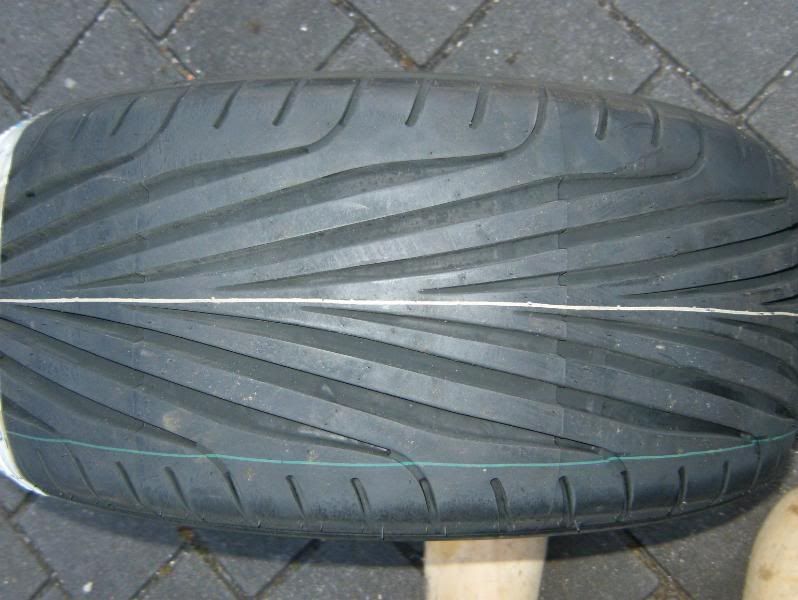

    - Nieuwe banden.
    Goodyear Eagle F1 GSD3. Rijden tot nu toe bijzonder prettig.

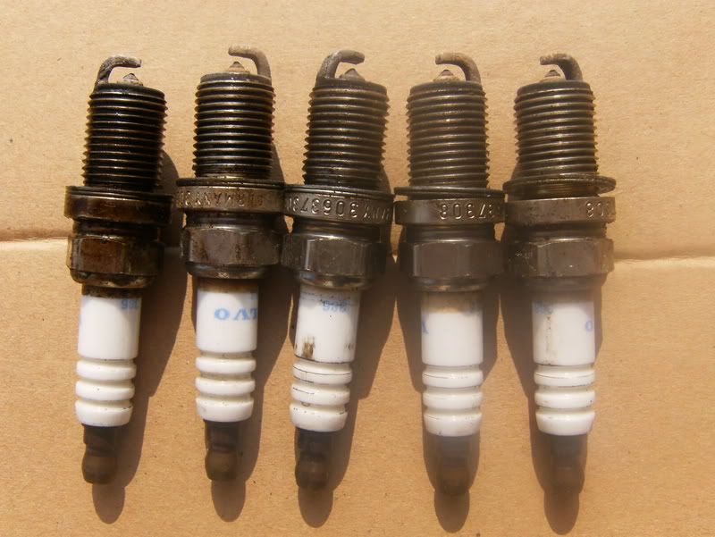

    - Ontsteking vervangen
    Sinds ie op LPI rijdt had ik af en toe een hikje. Dat werd als snel wat meer. :-\ :-\
    LPI, dat betekent bij het begin beginnen, de ontsteking. Dus bougies vervangen. Die zagen er niet al te best meer uit.
    Ik ben benieuwd naar jullie mening.
    Motor liep sindsdien weer netjes. Na een paar dagen toch weer een paar hikjes. :(

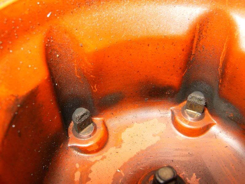

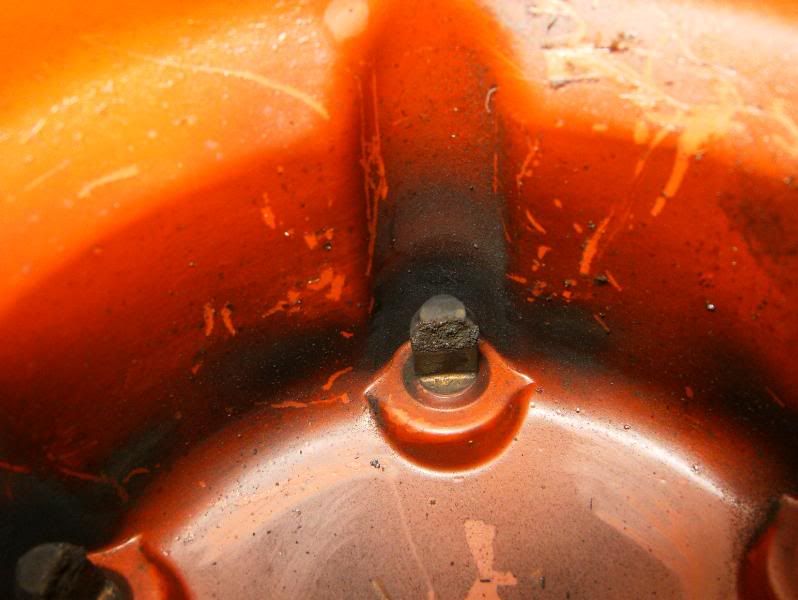

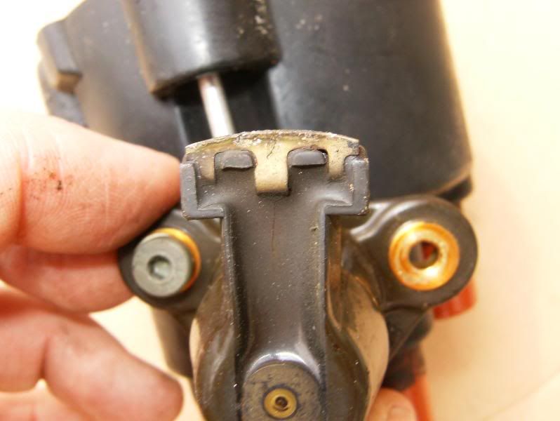

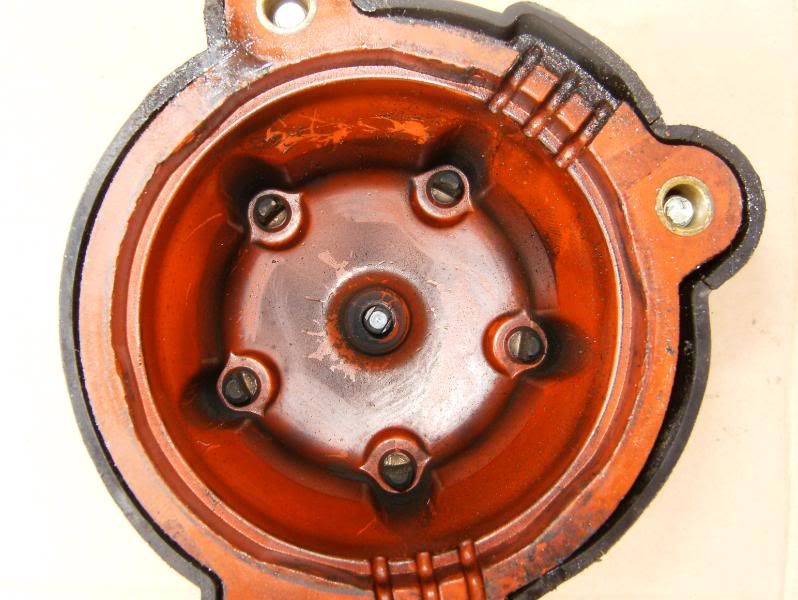

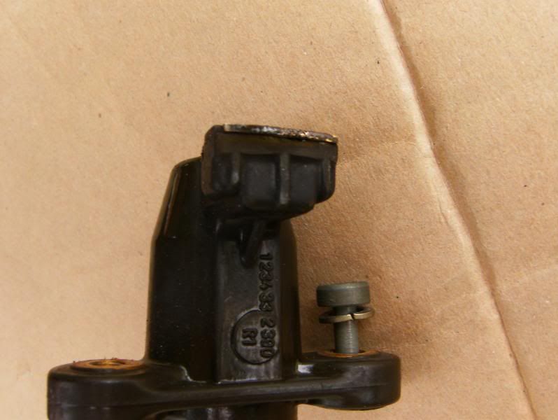

    Dus vandaar ook de rotor en verdeelkap vervangen. Ook die waren niet meer okselfris zogezegd, al moet ik eerlijk zeggen dat ik het op mijn 740's veel erger heb gezien.
    Foto's van de oude rotor en verdeelkap. Echt best zagen die er niet meer uit.

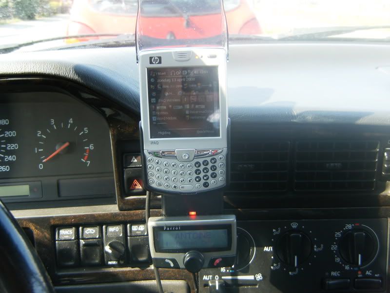

    - Parrot CK3100 carkit + zwanenhalsmicrofoon ingebouwd
    - Brodit proclip + actieve lader

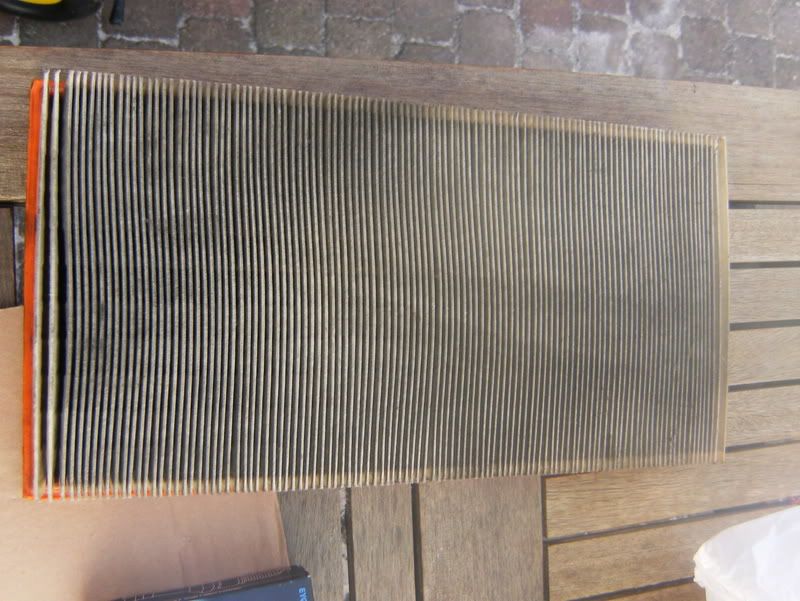

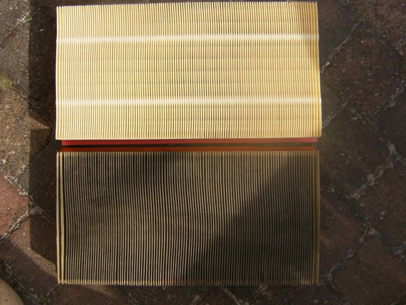

    - luchtfilter vervangen
    Oude filter was wel behoorlijk vies. Dat ga ik toch beter in de gaten houden.

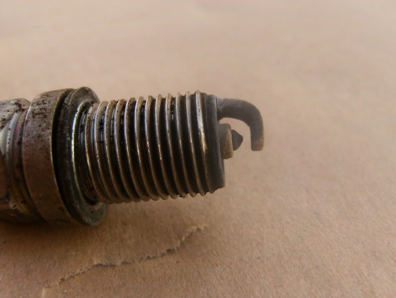

    - bougies weer vervangen. Doe ik ongeveer om de 15.000 km.
    De oude bougies:
    Toch heel wat beter dan de bougies die ik eruit haalde toen ik hem net gekocht had

            Zijaanzicht. De klep is open. De uitlaatgassen gaan voor de turbo langs direct naar de uitlaat. De turbo wordt niet of nauwelijks aangedreven. Overigens kan de klep nooit zover open als op deze foto.
            Hitteschild heb ik er ter voorbereiding vast even af gehaald.
            En ik ga maar eens een nieuw boutje bestellen bij de Volvo dealer.

                                                                Van de week even begonnen met keerringen vervangen.
                                                                Er hard lekte het nog niet, maar het wordt zo'n bende, een vettig blok.
                                                                En dat mot ik nie.
                                                                Achter dit dekseltje zit de nokkenassensor. Boutjes zijn al verwijderd. Bij het onderste boutgat is al een drupje olie zichtbaar.
                                                                Klepje en gever gedemonteerd. En ja hoor, ook daar zit olie. Meeste heb ik hier al weg geveegd. De dader is hier ook mooi in beeld.
                                                                Schoonmaken met remmenreiniger. Even pulken, oude keerring eruit en nieuwe erin. Gever alvast weer gemonteerd. Dan ziet het er zo uit. (eigenlijk bedoel ik dat ik vergeten ben een foto'tje te maken van de nieuwe keerring)
                                                                Foto van het dekseltje er weer op lijkt me wat overbodig. Dus vlug door naar nummer twee, achter de rotor.
                                                                Bougiekabels los, verdelerkap eraf, licht oliespoortje.
                                                                En toen ging het even fout. De inbussleutels draaien dol in de inbusboutjes.
                                                                Grrrr, de rotor zit er pas ongeveer 15.000 km, dus die wil ik eigenlijk gewoon weer terug plaatsen. Maar als ik ga bikken in die boutjes moet ik er toch maar even nieuwe voor in de plaats halen voor ik verder ga.
                                                                Geen super goede foto, maar de schade aan de inbus boutjes is wel te zien.
                                                                Wordt vervolgd dus....
